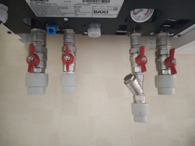

Доброго дня всем! Вчера монтировал краны на газовый котел BAXI EcoNova 24 и столкнулся с проблемой. Подача холодной, горячая и отопление сидит жестко, а обратка отопления болтается, вверху видна скоба крепления. Помогите советом что необхожимо сделать. Обращение с газовым ко тлом у меня впервые.

Проверьте, до конца ли вставлен патрубок? Верно ли зафиксирован шпилькой. Не переломаны ли проушины для шпильки на корпусе насоса. Прокладка, в конце концов в наличии?

Дополнительно, пока ещё только монтируете. Косой фильтр на подачу ГВС так нельзя монтировать, посмотрите правила установки.
