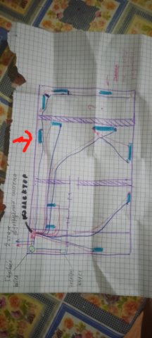

На втором этаже двухтрубная система 5 радиаторов(примерная длина труб 25 метро подача и обртки 25 , на первом коллектор и лучевая система , 5 радиаторов.(к каждому радиатору отдельная подача труб)
В том году пристроили веранду к дому. Поставили там три радиатора стальных низких. Так как половина веранды окна в пол. Сто бы подключить радиаторы пришлось эту ветку подкл ючить к одному радиатору из комнаты первого этажа дома.
Так вот плохо греютя радиаторы на веранде.

На веранде два радиатора стальные панельные низкие 300 мм высотой и длинной 1800 мм., в начале где подключены теплые , а вот к концу радиатора еле теплые. Больше температуру на котле не могу сделать, потому что жара будет на втором этаже , да и на первом тоже . Летом утеплили дом , сделали мокрый фасад, так в обще заметно стало . За газ меньше платить стала.

Мдя. На коленке совсем на коленке
Я так понял с рисунка, что у вас лучевая схема на гребёнке.
Вот там и придётся балансировать.
Закройте все, оставьте веранду. Увидите как зажгутся.

Короче, надо коллектор с расходомерами. В противном случае задолбаетесь регулировать

Скорее всего сопротивления в контурах разное. Проверить несложно. Отбалансировать сложнее.
