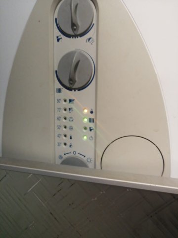

Здравствуйте. main 24fi Иногда , при отоплении, перестаёт греть, при этом диод индикации пламени горит. Если открыть горчую, всё равно не греет. А если перезапустить термостатом, тогда включается, и какое-то время работает нормально.
Скоро поеду его смотреть, с чего начать? Почищу посмотрю датчик пламени, или прозвонить его как-то можно, какое сопротивление у него должно быть? Или может у кого было такое?

Почистил датчик и камеру сгорания, пока работает.

Спустя 2 месяца опять начались такие же проблемы.
При этом иногда моргает ошибка 70, по датчику ГВС.
Может ли из-за датчика ГВС быть такая проблема?

Датчик ГВС поменял, он тоже был неисправен, но эта проблема осталась.
Пробовал через тройник, без заземления подключать котёл, поставил новый датчик пламени, результата нет, всё равно котёл показывает, что пламя горит, а его на самом деле нет, и газ не идёт.
Куда дальше копать, есть варианты?

Можно попробовать обезжирить бронепровод и изолятор электрода. Если хватит смелости - отмыть плату от жира и грязи (щеточкой со спиртом, без фанатизма). Если ничего не поможет - менять плату. Как-то так.

Starik писал(а): 26 фев 2025, 09:35 Можно попробовать обезжирить бронепровод и изолятор электрода. Если хватит смелости - отмыть плату от жира и грязи (щеточкой со спиртом, без фанатизма). Если ничего не поможет - менять плату. Как-то так.
Обезжирить тоже спиртом?
Думаю всё таки диэлектрик вставить на газовую трубу, как думаете есть смысл?

autostyl67 писал(а): 26 фев 2025, 09:38как думаете есть смысл?
В этом всегда есть смысл, но сейчас он уже не поможет.
Обезжириваю спиртом, если его нет, можно любым моющим средством (мылом, содой) и хорошо высушить. Плату мыть мылом опасно, там реле воды "наглотаются".
Помыл, продул плату- пока, пару месяцев, работает без сбоев
