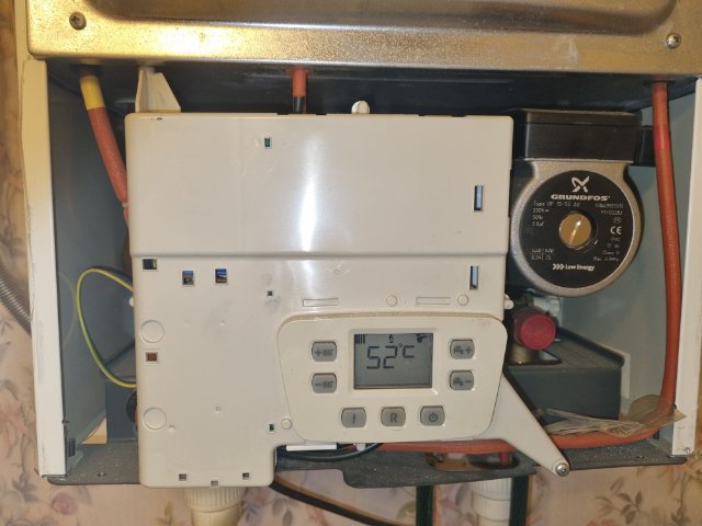

Имеется в пользовании котел-ветеран (с 2012 года трудится) BAXI ECOFOUR 1.14F.
Последние года 4 появилась у него проблема - остановка по ошибке E35 при розжиге. Причем сначала изредка, а сейчас бывает и несколько раз за сутки.
Всё, что можно - проверено. Электрод почищен и зазор отрегулирован. Диэлектрическая вставка изначально установлена. Заземление есть с самого начала. Котел питается через гальваническую развязку. На появление ошибки никак не повлияло.
Решил поменять плату управления. Сейчас установлена такая: Honeywell CS0261F 50056809-001.
Подскажите, пожалуйста, какая мне подойдет - я так понял, что именно с таким номером сейчас уже не выпускаются.
Если подскажете проверенные фирмы, куда лучше обращаться - моя благодарность будет безмерной))
Плата управления для котла ECOFOUR 1.14F
https://service.baxi.ru/info/spare-code ... =710825300
https://service.baxi.ru/info/spare-code ... 5D=7731864
https://service.baxi.ru/info/spare-code ... 5D=5702450
Второй артикул заменил первый. Третий артикул взаимозаменяем со вторым (производитель платы другой).
