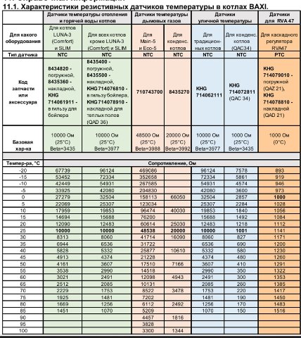

Возможен вариант с неработающим температурным датчиком в бойлере? возможно он глючит и заставляет греть воду до максимума
Сообщения: 7705
Благодарил (а): 75 раз
Поблагодарили: 854 раза
Шумит котел при нагреве бойлера
Проверяй, вот табличка.
Не знаешь как, вызывай специалиста. ;)
