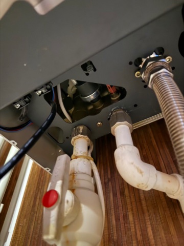

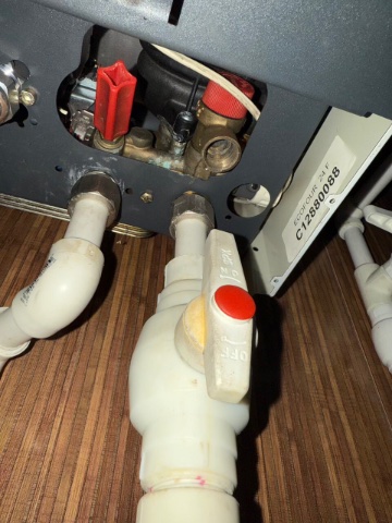

Здравствуйте, текут гайки контура отопления.
На горячую течи нет, когда система остывает гайки потихоньку становятся влажными и с левой(где выход горячей воды) появляются капли. Правую немного подтянул-она сухая.
Скажите, пожалуйста, правильная ли последовательность замены прокладки в гайках.
Отключаю котел и даю остыть.
Перекрываю краны входа/выхода отопительного контура.
Сливаю воду из отопительного контура котла через клапан справа(присоединив трубку).
Откручиваю гайки, меняю прокладки, закручиваю гайки.
Открываю краны входа/выхода отопительного контура.
Добавляю давление в систему до рабочего 1,5 и включаю котел.
Прохожу по радиаторам отопления и кранами Маевского спускаю возможные воздушные пробки.

Чой-то никак опознать не могу, чего за фитинги с гайками....
А по последовательности всё верно. Единственно, включение и пару первых розжигов сделайте с закрытым газовым краном. Чтобы из теплообменника воздух ушел

Спасибо за ответ, я и сам не пойму что за гайки, обычно же американки ставят, а тут не похоже, больше на цангу смахивает.
Купил резиновые обычные плоские и для американки круглые.
А как сделать пару розжигов с закрытым краном?
Закрыть газовый кран и включить котел? На какое время?

До появления Е01. Потом сбросить и повторить.
