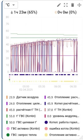

Всем привет. Дом довольно теплый. Перезимовал первый год. В настройках котла снижал максимальную мощность. До этого вообще работал минуту. Котел постоянно включается выключается на пару минут.

rip13 писал(а): 02 апр 2025, 07:53выключается на пару минут.
На три минуты - это заводская установка.
