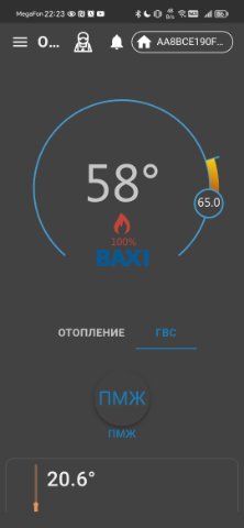

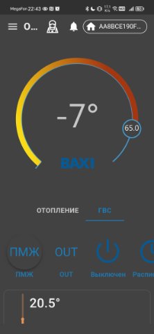

Датчик температуры ГВС подключен к разъёму Х13, все по инструкции. Показывает отрицательную температуру. Пробовал менять датчик, дважды. Т.е. все три датчика ведут себя одинаково. Отопление работает ровно, температура в помещении уже давно 20+.
При подключении нового датчика ГВС сначала показывает запредельные 120+ градусов, но потом начинает постепенно снижать значение. Снижает медленно, но верно - пока не уходит в минус. Естественно пока котел видит температуру выше заданных 60 - не греет бак. Как только значение t падает ниже - переключается трехходовой и начинает греть. Тк в настройках приоритет на ГВС, то греет его бесконечно. Приходится отключать через приложение.

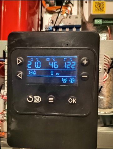

Во вложении фото и скрины с приложения.
Фото панели делал сегодня в 21:33, на скринах видно время, когда фиксировалось значение.
В 22:41 уже показывал -2С.

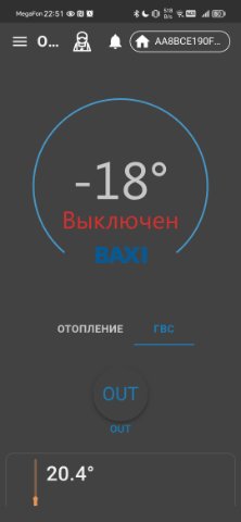

Вот чем закончилось, когда отключил.
-18, Карл...

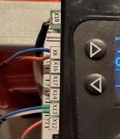

Nadimanov писал(а): 16 апр 2025, 23:26 Коннект к котлу как подключен?
Посмотрел повнимательнее фото - подключен через разъём для этого предусмотренный, х8
Монтажники, которые собирали котельную, предложили проверить сопротивление на датчике мультиметром, и если там все корректно будет - вызывать гарантийщиков.
