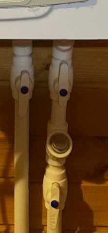

На последнем рисунке или написано неправильно, или неправильно смонтировано.
Слева-направо:
Ещё парочка:
1. Датчик температуры ГВС должен быть вставлен в гильзу бойлера и подключен на плату котла согласно инструкции.
2. Параметр F03 должен быть установлен в соответствии текущей гидравлической схемой (котёл + бойлер косвенного нагрева).

Да. На эту тему в инструкции котла есть соответствующий раздел. Он небольшой, буквально полстранички, осилить несложно. Там описано всё вышеперечисленное, включая принципиальную схему по гидравлике подключения БКН.
Слева-направо:
- Подача теплоносителя в систему отопления
- Подача теплоносителя в змеевик бойлера (подогрев воды в бочке. Тот самый ГВС)
- Подпитка системы отопления из системы ХВС (к ГВС отношения не имеет вовсе).
- Обратка теплоносителя из системы отопления. Туда же под котлом через тройник должна подключаться обратка теплоносителя из змеевика бойлера.
Ещё парочка:

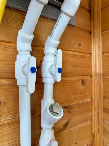

подскажите правильно ли установлен фильтр на обратке?
Отправлено спустя 5 минут 20 секунд:
на форуме мне говорят что не верно смонтирован фильтр , а монтажом кто занимался-говорит что все верно.

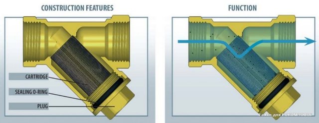

Вот картинка для понимания: синяя стрелка - направление движения воды, черное - "мусор", который всегда скапливается только в районе пробки.
Теперь вопрос: что мусор в вашей системе заставит у пробки задерживаться?
Он просто будет вниз вываливаться если давление отключите, например, для чистки.

не греет воду Baxi еко лайф 1.24F
Нет.
Он функцию свою выполняет, конечно. Но накопившуюся грязь из него вытряхнуть не получится. Всё, что скопилось в сетке при выключении насоса котла благополучно вниз по патрубку пойдёт.
Он горизонтально должен быть установлен.

предлагают поставить инвертор потока -так будет выполнять функцию свою?
ответ теплотехника: Сетка забевается и потом промывается-Там камней нет
Отправлено спустя 16 минут 8 секунд:
вот подсказывают
Когда останавливаете проток для чистки, часть из того что накопилась опять уходит в трубу.
Хорошо и что делать в моем варианте?

Угу. Прям вся взвесь именно по размеру ячейки сетки. Пусть не рассказывает. Этот фильтр ставят, чтобы теплообменник защитить. И явно не от песка фракцией в полмиллиметра.
- Сообщения: 7500
- Благодарил (а): 74 раза
- Поблагодарили: 823 раза
- Возраст: 59

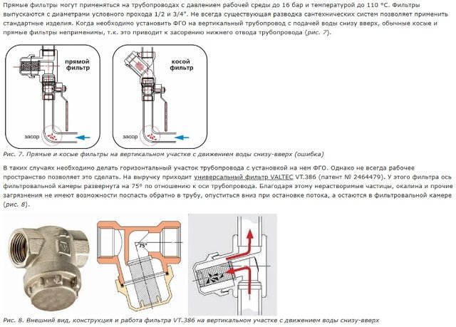

Нельзя эти фильтры ставить вертикально. Если решил по-взрослому защитить систему, то устанавливай фильтр дешламатор.
Что-то подобное этому: Их в продаже как грязи на любой карман.
- Сообщения: 13022
- Благодарил (а): 83 раза
- Поблагодарили: 1692 раза
Вертикально можно, но только потоком вниз (ремарка)
- Сообщения: 7500
- Возраст: 59
У производителя подсмотрел, настоятельно не рекомендуют.
Если не читаем скрин, то вот ссылка на статью. https://valtec.ru/document/article/valtec_filters.html

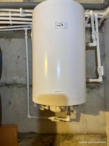

на выходные приезжал теплотехник. Сказал что шламоуловитель за 4 тыс фигня, лучше поставь инвертор потока. Вопрос -у меня ведь 3\4 верно? такой же https://ozon.ru/t/Q1mgWuT пойдет Инвертор потока 3/4" VALTEC для косого фильтра VT.192, VT.116.N.05?
дальше спустились в подвал - подошли к баку сказали что нужно на место этого термодатчика поставить другой и от него кабелем подвести по трубе к котлу. Дали задание купить 10 m двужильный кабель сечение 1 квадрат и термопасту чтоб закрепить. и датчик вот такой https://ozon.ru/t/63Z01gJ и поставим мы его на место того что стоял в баке, Но что то меня берут сомнения что этот датчик для наших целей подходит. Напомню что бак стоит такой https://www.vseinstrumenti.ru/product/b ... 0-5052102/ Бойлер HAJDU AQ IND 100FC E 2111914020 . И при покупке подходил и спрашивал -пойдет ли такой для этого котла. Но вижу что не подходит он.

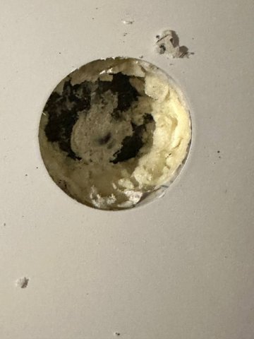

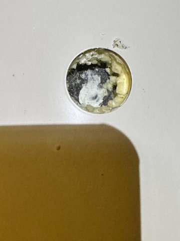

вот такое отверстие в баке где датчик был родной. и как это колхозить?
Отправлено спустя 1 час 6 минут 31 секунду:
что то смотрю видео и понимаю, что мне не то рекомендуют делать. Какая то чушь. внутри там все подключается. https://rutube.ru/video/7f2c3a62a2bd157 ... c58a/?r=wd
- Сообщения: 13022
Должна быть гильза 4-5 мм в диаметре. Сухая. Вот туда датчик и пихать

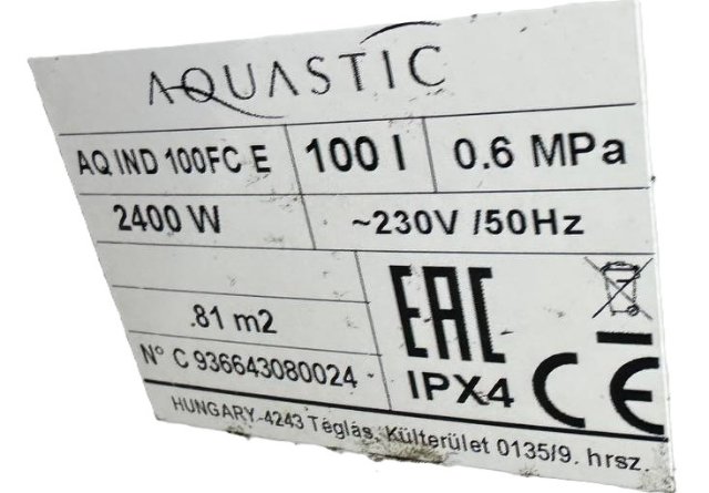

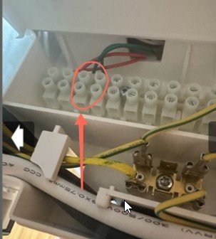

это должен идти провод от водонагревателя к котлу?Bahus писал(а): 07 май 2025, 14:03 Датчик температуры ГВС должен быть вставлен в гильзу бойлера и подключен на плату котла согласно инструкции.
что подразумевается обвязка водонагревателя?
видимо на профи ru нужно искать кто сделает эту работу возможно там и тяжелого нет ничего но с этими ребятами я горячую воду не увижу в этом сезоне. Хоть бери и вызывай электрика чтоб подключить по эл-ву а это водонагреватель смотрю позволяет. Но это будет видимо не так экоаномически правильно если греть воду газом. верно?
Почему я должен вникать во все это? (риторический вопрос-отвечать не нужно-шутка
и еще кто занимается подключением водонагревателя? сантехник ? электрик? теплотехник ? кого искать к кому обращаться?
Так есть проверенный электрик и сантехник.
- Сообщения: 13022
Да ну как же так-то? Всё же в инструкции написано. Страница 22. Раздел 18.
Датчик в комплекте с котлом. Рабочая часть в гильзу бойлера, другой конец на колодку М2.
F03 выставляем.
Подача в бойлер вторая слева. Обратка из бойлера соединяется тройником с обраткой системы отопления. Крайняя правая.
Всё
F03 выставляем.
Всё

0.75 сечением нарастили -датчик всунули в отверстие в бойлере и подлкючили к котлу. Что за ошибка е06 выпадает?
значение ф03 ставили как 003, так и 004. сохраняли. котел не включается на обогрев воды в летнем режиме.
подключали к белым клемам
И еще мы прошлись по всем параметрам и все выставили как в инструкции -вот этот- ф11- параметр по умолчанию отличался (цифры не помню -но мы поставили эти) на что то это влияет?
и еще не понятно ф03 -какое значение ставить 003 или 004? на что это влияет? потому что в инструкции написано что ставить нужно 003-а в таблице для моего котла другое значение.
мы по разному и с перемычкой подключали. не вкл. котел на обогрев воды. Пока подключили бойлер к эл-ву, воду греет, но хотелось бы от газа, так и тен менять не нужно будет и экономичней.
выезд кто котлами занимается у нас стоит 4500 руб.

Датчик-то в итоге родной нашли? Или покупали? Отцепите датчик от клеммника и замерьте сопротивление датчика. В рабочем положении и при комнатной температуре (достать из гильзы и дать отлежаться на столе где-нибудь)
