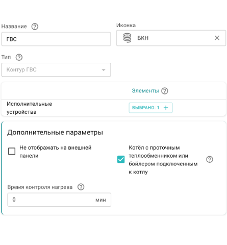

Что в настройках интерфейса ГВС на Зонте?

Bahus писал(а): 12 май 2025, 13:03 Что в настройках интерфейса ГВС на Зонте?
Вот так вот там (во вложении). ГВС работает, на уставку «из зонта» реагирует.
