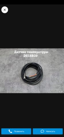

Здравствуйте, имеется такой zont, zont baxi connect. Приобрёл для него датчик температуры DS18B20 и вставил его параллельно с родным, красный в плюс, черный/жёлтый в минус, потом только чёрный в минус. Zont ни в какую не видит его и не определяет. В чем может быть дело?
