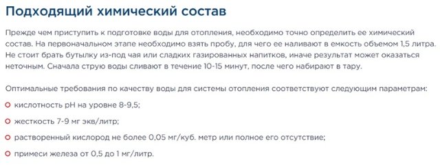

Это очень голословное обвинение, полезного там явно больше, чем Вы можете себе представить, "уважаемый".
Для подтверждения своих слов оставлю тут скрин.Меня радует, что мой ответ вынудил Вас включить свою голову и найти нужный Вам ответ прямо на этом форуме.

Starik, Обратите внимание на параметр жесткость в этой статье он в три раза отличаться от СП, а так как Вы должны знать это основной параметр влияющий на образования накипи!
Да и ответ я нашел до вашего ответа, что не мешает выслушать ответ человека посвящённого в данную тематику!
Например нормы по железу.
