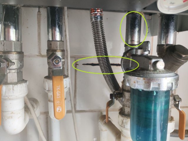

Появилась полоса на стене возле котла
Здравствуйте! На стене появилась какая то коричневая полоса,2 недели назад приезжал мастер и меня датчик температуры и полосы вроде не было. Так же вроде на трубе появился конденсат, раньше тоже вроде не было. Подскажите в чем может быть проблема? На фото отметил полосу и где конденсат.Котел maxi bain 24 fi.

Ну если это Мэйн, тогда датчик температуры погружной - вкручивается в теплообменник - один справа, другой слева. Непонятно какой меняли. Открывайте камеру, смотрите не оттуда ли сопливит.
Но полоса, как будто вообще не из этой оперы.
А вообще, конечно, кошмар-кошмар. Косой фильтр неправильно стоит, газовые краны на воде, полифосфатник (непищевой наверняка) на приготовлении ГВС. Страшная картинка для меня.

Bahus, А что страшного,можете объяснить, я просто не разбираюсь в этом и половину не понял даже)

1. Газовые краны ставят на газовую магистраль. На воду, обычно, ставят краны для воды.
2. Косой фильтр такой конфигурации должен монтироваться горизонтально. А сейчас от него как от козла молока.
3. Этот полифосфатный фильтр ставится на узле подпитки. Чтобы через него шла только та вода, которая зайдет в систему отопления. Ну и мыться водой с примесью Калгона тоже так себе удовольствие.

Bahus, Спасибо за ответ, скажите ничего опасного в этом нет? А на питьевую воду этот фильтр никак не влияет ?)

Ну если только вы горячую воду не пьёте. Но в дУше это невозможно не делать, мне кажется. Как минимум через поры сосёт.
Хотя, по фотке особо не видно, но кажись он пустой у вас уже.

Bahus, Да года 4 его точно никто не менял). А опасность какая нибудь есть в том, что краны газовые на воде и в том что косой фильтр не так установлен?)

Ну как минимум неправильно это. Про опасность сложно сказать.
