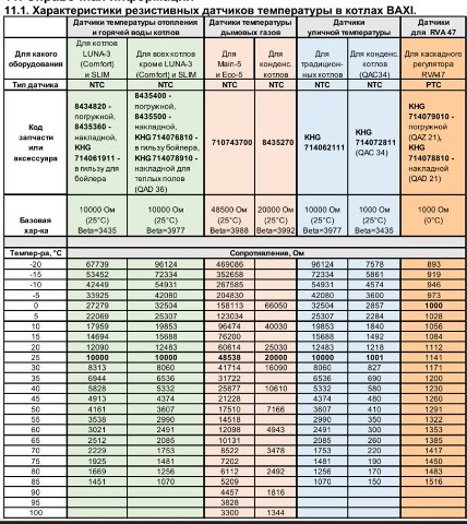

Bahus писал(а): 17 июн 2025, 14:19 Отцепите датчик от клеммника и замерьте сопротивление датчика.
а какое значение он должен показывать?

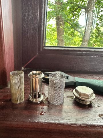

что то не подходит установить инвертор потока . не входит. слева сеточка что стояла. тоисть установить могу но закрутить гайку сверху не дает. И давление стало вот таким после попытки поменять, но может оно такое и было. Это нужно добавлять антифриза -насосом докачивать подкачивать? где есть схема как этот насос и какой насос использовать, пошел искать.

zar1 писал(а): 23 июн 2025, 14:19а какое значение он должен показывать?
Какое-то из этих:

Остался вопрос по инвертору потока -что делать ? смотрю есть ролики кто устанавливает универсальные вальтек сеточки.
У нас выезд специалиста по котлам стоит 4500 руб-если переделывать-то это еще доп плата. Думаю все же вызвать тех кто делал эту работу, сказать что не встает этот инвертор потока и как решить это, чтоб переделать и что можно установить-но сказать что устанавливать не рискну без совета, так как могут снова что то вкорячить.

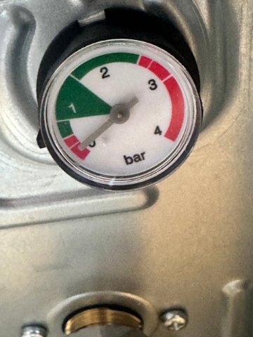

за пару дней еще упало давление в системе - это значит где то подкапывает теплоноситель?
Сообщения: 7432
Благодарил (а): 73 раза
Поблагодарили: 819 раз
не греет воду Baxi еко лайф 1.24F
Это ж очевидно.

Starik писал(а): 27 июн 2025, 14:08Это ж очевидно.
да верно, потекло соединение.
