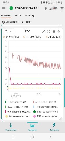

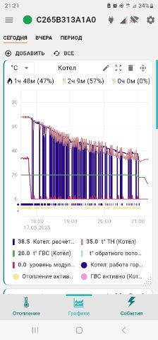

Привет форумчанам. Первый пуск котла Baxi Luna3 comfort 1.240 Fi + Zont connrct c датчиком температуры NTC-10 + БКН на 100литров с датчиком Baxi
Настраивал не я, спросить по результату не у кгого. Прошу оценить режимы работы котла.
Смущают 2 вещи:
1. При включении (самом первом и последующих) приоритетно котел греет БКН в ГВС (теплоноситель горячий). Когда вода достигает 50 град (comfort) работа на гвс отключается а система отопления (в комнате 15 град) дает запрос на подачу теплоносителя (здесь ограничение 70 град), на котел видит 80 после гвс и пока он не остынет (около 30 мин) горелка не включается.
График 1 процесса начального включения прилагаю. Что бы задержки не повторялись пока дом не прогреется режим ГВС деактивировал.

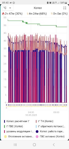

2. После этого котел прлгрел помещения (2 этажа около 150кв.м) и перешёл в режим поддержки температуры. См. График2
Это нормальныйэ режим? Хотелось бы тактование пореже. Отправлено спустя 6 минут 47 секунд:

Может надо увеличить гистерезис? Но опять же подскажите КАК? Меня прямо пугает вкл/выкл каждые 3 минуты. Это первая ночь котла.

Интересен график температуры теплоносителя на первом скрине. После прогрева ГВС температура не падает, как-будто насос выключен. Но это значит работа по комнатному датчику. Но если в помещении 15 градусов, то отопление должно включиться.
В общем тут вопрос настроек. А работает - да, не очень красиво.
