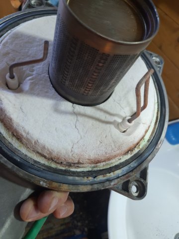

Всем добра. За 6 лет эксплуатации Baxi Duo-Tec Compact 28 прогорело уже 2 уплотнения камеры сгорания JJJ005411000.
Есть какие-нибудь варианты замены этой резинки? Может Китайцы аналоги делают? Или может доработки этого узла, какие-то существуют?

Вообще-то это расходник. И его положено менять после каждого обслуживания горелки. Равно как и изоляционный шнур. Так что раз в 2 года это нормально.
Чего там у китайцев - чёрт его знает. Озоньте, Може что и есть
