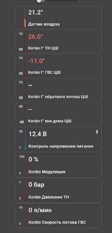

Есть котел ECO four 1.24 и контроллер BAXI connect+ подключенный через open therm. Данные по многим датчикам не отображаются. Хочу понять какой набор данных можно получить с датчиков котла по цифровой шине? Есть ли, например, данные температуры обратки, давление в системе, состояние вкл/выкл?

Датчика температуры на обратке у котла нет. Датчика давления (цифрового) тоже.
Так что.
1. Температура теплоносителя на подаче.
2. Температура ГВС (в вашем случае в бойлере при его наличии).
3. У двухконтурных котлов при работе на ГВС ещё должен показывать текущий расход по датчику протока.
4. При подключенном к котлу датчике уличной температуры должен и его значения показывать.
5. Ну и режим работы горелки. Простой, работа, наличие пламени, текущая мощность, модуляция, высота пламени. Вот что-то из этого набора.
6. Режим работы котла. Зима, Лето, Выкл. Но это больше уставка, нежели мониторинг.
Остальное по своим датчикам. Комнатные проводные-беспроводные, напряжение. Словом всё, что непосредственно к контроллеру подключено. Но это уже не про котёл.
