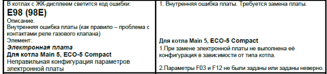

Други, выручайте!
Пытаюсь подружить Eco5 compact с БКН. Гидравлику обвязал, электрику поправил, все в точности по формуляру. Котел работает, отопление греет, датчик температуры ГВС видит. Но при попытке установки F03 в 005 (формуляр) или 003 (паспорт), котел улетает в ошибку E98. Подскажите, куда копать?

ПО котла не согласно с тем, что ты всё сделал правильно.

Кроме F03 нужно F12 на 007 выставить.

Bahus, спасибо огромное! Все получилось. Поставил F03=003 и F12=007, тут же словил ошибку E55 (потерялись данные в F45 и F48), вернул их назад - котел запустился! Пришлось, правда, фазы ГВС и отопления на трехходовом поменять местами. В итоге все работает корректно, бойлер греется, отопление работает штатно, полотенчики горячие, все довольны!
