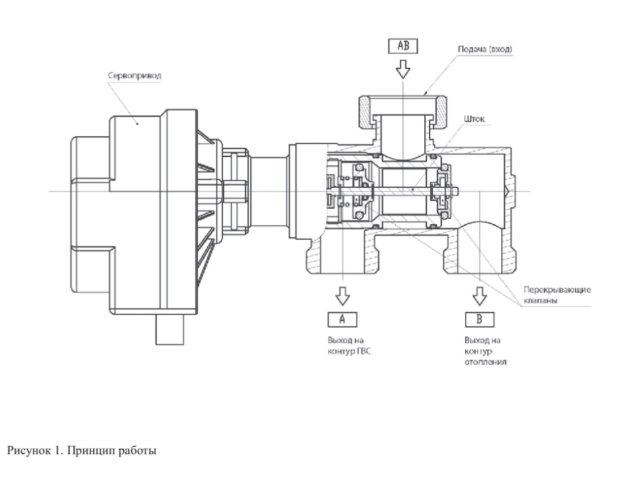

Еще обнаружил у себя интересную особенность монтажа трехходового.
Согласно схеме Thermex слева выход на ГВС, справа на ЦО.
У меня же смонтировано наоборот. Как будто те кто устанавливал решили это рокировкой контактов привода. Но все же.
Отправлено спустя 2 минуты 58 секунд:
На втором фото не видно бирки, качество пр загрузке падает. Но суть в том, что слева у меня отопление, справа - ГВС

Работа трехходового клапана - проходит полный круг
Это правильное решение.
Перемена мест слагаемых не могла привести к поломке платы. Тут важнее мощность привода треххода (сила тока убивает контакты реле).
Обычно всегда так и было. Справа ГВС, слева отопление. Почему Термекс решил наоборот выполнить - загадка. Но сути это действительно не меняет.Nadimanov писал(а): 25 окт 2025, 11:23 Согласно схеме Thermex слева выход на ГВС, справа на ЦО.
