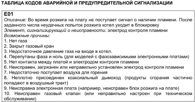

7.Недостаточно поступает воздуха для горения. - Это глупость?

Глупость то, что ты пытаешься выкрутиться, а не признать ошибку.

это тоже тяга. Е03Ragers писал(а): 27 дек 2025, 17:47 подачей воздуха может быть связана (в теории, я не практик, это вообще первый котёл во владении).
