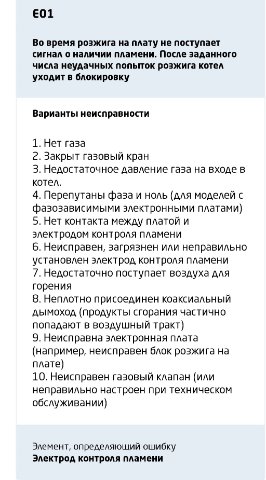

Всем доброго дня! Есть проблема следующего характера. В наличии котёл Baxi Eco Nova 14 F, котёл то работает, то выдаёт ошибку Е01, ГВС вообще не включается и индикатор не маргает. Что делать? Откуда начинать?

Степан 1 писал(а): 30 дек 2025, 11:22Что делать? Откуда начинать?
Брать телефон. Искать специалиста.
