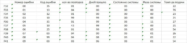

Вот что у меня получилось. Показание параметра FXX мигают 2-3 раза, потом следующее показание. Знаком разделения показаний будет прочерк (типа ---).
Отправлено спустя 13 минут 40 секунд:
asisayj писал(а): 10 янв 2026, 12:39 f32 = 00 00 00 00 00 00 31 31 31 04 04 00 00 03 03 05 05 48 48 48
f33 = 01 01 01 01 01 01 35 35 35 01 01 99 99 01 01 01 01 41 41 41
f34 = 02 02 02 02 02 02
f35 = 03 03 03 03 03 03
f36 = 04 04 04 04 04 04
f37 = 05 05 05 05 05 05
f38 = 06 06 06 06 06 06
По этому читаем таким образом.
Параметр F32, номер неисправности 01, код ошибки 31, Количество повторившихся случаев одной и той же неисправности 04, дни, прошедшие с момента появления ошибки по данный момент 00, состояние системы (WTF?) 03, фаза системы (WTF?) 05, температура подачи на момент неисправности 48.
Ну вот как то так.
