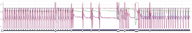

а вообще что выгоднее по расходу газа - постоянное включение с модуляцией или с F18=10 (или 5)
при постоянном включении модуляция около 40, при периодичном начинается от 50 и снижается до 28 при работе 10-12 минут и паузе между включениями 5 минут
