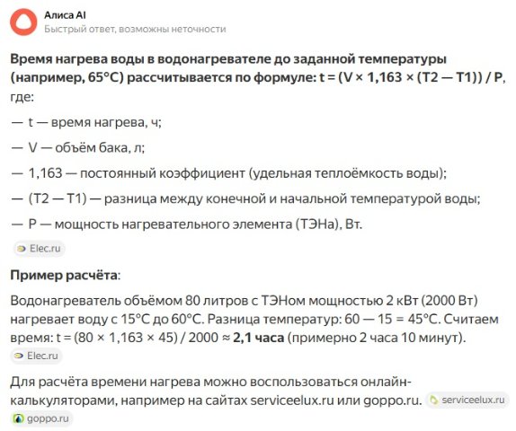

derkz1 писал(а): 05 фев 2026, 10:01Как рассчитать время нагрева воды моим котлом такого бойлера до заданной температуры скажем в 65 градусов?
Ты форум с Алисой не перепутал, случайно?
Благодарности не будет, как обычно... :lol:
Отправлено спустя 2 минуты 7 секунд:
Поисковик даже выдает готовые калькуляторы.

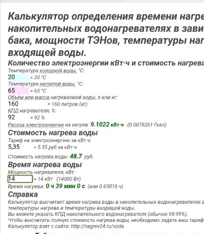

Посчитал в калькуляторе. А как то учитывается что бойлер рассчитан на 30квт, а котёл может только выдать 14?
Выходит 40 минут с 20 градусов до 65..
Тут вопрос рождается еще о каких то последствиях для котла? Повышенная нагрузка, тактование(есть такое слово :stars: ) может еще что то?!
