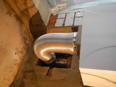

Собственно гофра и как она стоит (обещанные bercut75 фото).
Последний раз редактировалось vany75 09 ноя 2013, 20:08, всего редактировалось 1 раз.
- Сообщения: 6798
- Откуда: г.Кострома
- Мой котел: Gepard 23MTV19
- Благодарил (а): 114 раз
- Поблагодарили: 421 раз
- Возраст: 51
Re: Первый запуск котла и запах??? Так должно и быть?
вроде прилично
.только разгонный участок маловат немного...внутри канала только не понял нержавка? до верху?...а колпачек - это важно и для спиртного не забудьте тоже..

Внутри нержавейка до верха. Разгонный участок вроде по паспорту должен быть 2D, у нас примерно 2.5D. Если я не прав хотелось бы знать как надо.

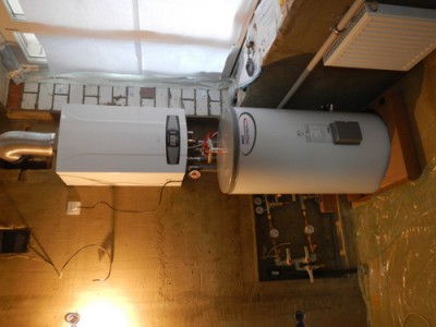

Вот как всё выглядит с бойлером.

обычно рекомендуют от 50см разгонный..фото конечно искажает истинный размер..а слив конденсата есть с трубы?

Слив конденсата предусмотрен, правда пока не сделан

Приток воздуха "из помещения" (пока не принципиально, поскольку нежилое). Или я что-то не так понял? А как надо?

окно вродь пластик - плотное..а на 1куб газа нужно подать 10кубов воздуха для полного сжигания газа..иначе будет сажа на ребрах теплообменника, иногда может сбоить по тяге..из помещения сложно ему брать в полном объеме воздух..вот..

Так, а на последней фотке слева от выхлопа котла, если приглядеться скважина типа приточки + окно+ проем, котлы у нас стоят на кухне.RADAR писал(а):а приток воздуха есть?

это не приточка, это вытяжка с кухни.bercut75 писал(а):слева от выхлопа котла, если приглядеться скважина типа приточки
