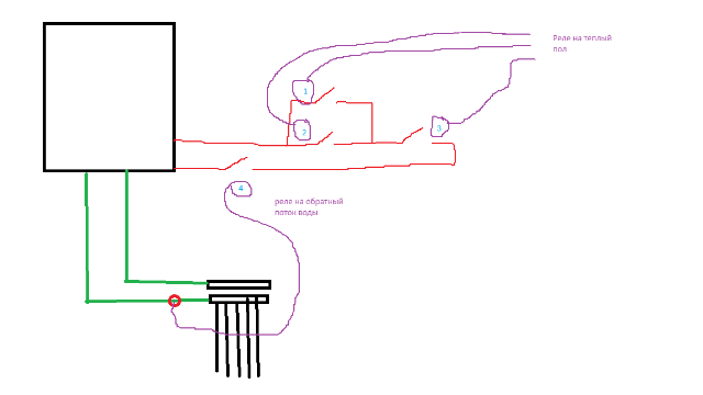

Подскажите, а на случай аварии термостата вы что-нибудь предусматривали? Залипло реле, допустим. Ну или проблема с 3-ходовым на бойлер и котёл начинает "кипяток" в полы гнать.
Тоже подумываю котёл напрямую к полам подключить, но думаю, чем дополнительно подстраховаться (кроме термостата на розетку)

Залипание реле идет при длительных больших токах или токах короткого замыкания при пусках. Если нет электрокотла, то норм.
Любой способ резервирования хорош, но я плотно работал с промышленным оборудованием и обслуживанием очень серьезных предприятий и нигде не видел, даже в проекте, дублирования или контроля ошибок (решает проверенное оборудование).
В нашем случае решает хороший термостат, а надежную работу котла должны обеспечить инженеры Baxi.
Но можно применить и термостат на розетку.
В целом можно применяя дешевые реле сделать нечто подобное.
Реле 1 и 2 (можно одно, а можно и 10) делают основную температуру в доме (28 градусов бетона) .
Реле 3 (29-30 градусов бетона) это контроль выхода за диапазон.
Реле 4 (36-40 градусов обратки) это контроль обратки, обычно она 28-32.
Я тоже думал о резервировании и у меня есть реле 3.

стандартный вариант для страховки - рабочий плюс предельный термостаты...vigilant писал(а): 18 дек 2023, 23:41 Тоже подумываю котёл напрямую к полам подключить, но думаю, чем дополнительно подстраховаться (кроме термостата на розетку)
