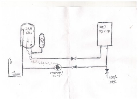

У меня в кольце котел - бойлер - котел стоит UNIPUMP 20-60 латунный специально для ГВС.boa2011 писал(а): 14 мар 2023, 12:42 Поэтому у ещё раз повторю свой вопрос. Кто пробовал и ли знает какой циркуляционный насос надо использовать для организации циркуляции воды в контуре ГВС при использовании двухконтурного котла с промежуточным электрическим бойлером?

Как подключить двухконтурник к электробойлеру я знаю. Вопрос в мощности циркуляционного насоса. Поток воды создаваемый насосом должэен быть достаточным для раскрутки турбинки. Но не более того. Поэтому и вопрос был какой насос использовать. Может кто то знает как расчитать или есть опыт использования.

Выше же написал
два года работает без проблем в такой схемеKUR33 писал(а): 14 мар 2023, 18:05 У меня в кольце котел - бойлер - котел стоит UNIPUMP 20-60 латунный специально для ГВС.

Извиняюсь. Я не видел ваше сообщение. Спасибо за ответ. Из какого расчёта взяли такой насос. Насколько длинное кольцо контура ГВС?
Я на даче использую Grund Comfort 15-14. Вполне хватает для прокачки по контуру ГВС двух этажного дома включая полотенчики и контур ТП ванной. Скорость протока здесь абсолютно не важна. Чем ниже скорость, тем меньше шум в клнтуре. Но там бойлер газовый. А здесь грёбанная турбинка.
Поэтому и спрашиваю.

Расстояние между котлом и ЭВН 3 метра . Перепад по высоте - 1,5 м . Насос подбирал по производительности - чтоб качал не меньше 2,5 м3/ч, и по напору - чтоб поднимал не менее чем на 4 м .И чтоб корпус был не чугунный. А Грюн 15-14 он же строго на рециркуляцию ГВС, котел "завести" ему производительности не хватит.

Если не секрет зачем Вам нужна была такая производительность насоса. По ТТХ вашего насоса производительность 2,5 м3/ч = 41 л/мин. В тоже время котёл максимально расчитан на производительность ГВС 13 л/мин = 0,8 м3/час. Минимальный проток для переключения котла на ГВС 2л/мин = 0,12 м3/час. Если смотреть на это то мощности Grund Comfort 15 -14 равной = 0,5 м3/час. вполне достаточно. Зачем, как говорится, переплачивать?KUR33 писал(а): 16 мар 2023, 17:58 Расстояние между котлом и ЭВН 3 метра . Перепад по высоте - 1,5 м . Насос подбирал по производительности - чтоб качал не меньше 2,5 м3/ч, и по напору - чтоб поднимал не менее чем на 4 м .И чтоб корпус был не чугунный. А Грюн 15-14 он же строго на рециркуляцию ГВС, котел "завести" ему производительности не хватит.
