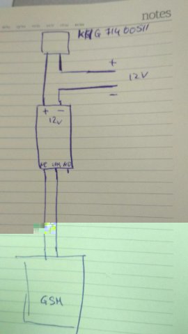

Сообщение liver »
Как подключали? Поделитесь схемой, что бы я не накосячил.
Спасибо.
Отправлено спустя 48 минут 44 секунды:
Так?
p.s. тоже заказал себе такое реле.

Сообщение batonskij »
liver, ога, только контакт нужно другой использовать, NO. у меня GSM понимает только нормально открытые.
