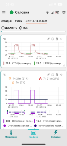

Итак, подведу итог всех своих настроек и экспериментов. В итоге на данный момент моя система может работать в 2-х режимах:
1. По цифровой шине, псевдорелейный режим отключен. Вчера ночью был такой график: Котёл тактовал каждые 10 мин, горелка включалась не надолго (2-3 минуты). Но зато практически неизменная температура в помещении. График ровный, красивый, вроде и придраться не к чему.
2. Псевдорелейный режим, гистерезис 0,2 (при заданной 23,5): Вот тут как видно от чрезмерного тактования котла избавился полностью. Вроде это то к чему я стремился.
Исходные данные для всех режимов: температура ТН 55 градусов. Мощность котла и на отопление и на гвс 50%. У меня котел мощностью 24 квт, а дом всего лишь 128 кв. м., т. е. явно переизбыток мощности. На 100% мощности происходил резкий скачок модуляции, из трубы в первые 5-10 сек валил то ли пар, то ли дым, сейчас такого нет. В псевдорелейном режиме модуляция повышается плавно, выходит на пиковую мощность и плавно нагревает теплоноситель. По достижению 55 градусов горелка отключается (по инерции температура поднимается еще на 2-3 градуса). Но при гистерезисе 0,2 (фактически интервал 0,6 градуса) дом не успевает прогреться до нужной температуры (23,7, а фактически до 23,8), поэтому через некоторое время запускается 2-й цикл прогрева. Как видно из графика паузу достаточно долгие, до 2-х часов. Сейчас на улице около 0, в морозы будет чаще включаться. Но я думаю гистерезис 0,2 это перебор, 0,1 оптимальнее, сейчас пробую эту цифру.
Что в итоге. Вроде как добился чего хотел. Но если раньше тактование в 10 мин напрягало, то теперь напрягают длинные паузы. Судя по тому что я прочитал во-первых такое тактование (в 10 мин) совсем не трагедия и для котла это нормально, иначе бы так не закладывалось на производстве. Во-вторых - длинные паузы в мороз могут привести к образованию конденсата, а это уже реальная проблема.
Для себя решил так - в межсезонье, когда на улице относительно тепло, буду пользоваться 2-м режимом (псевдорелейным). В морозы пожалуй лучше будет 1-й вариант с тактованием каждые 10 мин.

Оба режима по температуре в помещении. Но для 1-го режима можно еще включить ПЗА и тогда будет еще учитываться температура с погодного сервера (у меня отдельного уличного датчика нет).Andrey I писал(а): 06 ноя 2022, 22:28 1. По режимам работы: первый - по температуре теплоносителя, второй - по температуре в помещении?
Либо так, либо так, но в основном по достижению предельной температуры ТН, у меня 55. К этому моменту радиаторы еще не успевают прогреть помещение до заданной температуры. Поэтому горелка отключается, проходит пауза 12-14 минут и котел включается вновь и опять подогревает ТН и заодно температуру в помещении. И так пока не достигнет заданной температуры. Чем выше гистерезис - тем большее число тактов будет. Ну или нужно поднять предельную температуру повыше, например до 60. Но радиаторы уж очень горячие тогда.Andrey I писал(а): 06 ноя 2022, 22:28 2. Во втором режиме разве горелка отключается при достижении температуры теплоносителя? Или все таки при достижении установленной температуры в помещении 23.7 или 23.8?
Никак. Только в приложении. И будет он работать только в псевдорелейном режиме.
Я занизил мощность исходя из таких соображений (взято с другого форума):Andrey I писал(а): 06 ноя 2022, 22:28 4. Если у котла есть электронная модуляция как работает котел при занижении мощности? Есть ли вообще необходимость в занижении мощности при наличии электронной модуляции пламени? За счет чего снижается расход газа при занижении мощности?
Это не было первоочередной задачей. Но за эти 2 дня активно читая этот и другой известный форум я понял что разница если и будет, то небольшой. Главной задачей было минимизация тактования котла.

Ну тут я имел ввиду тактование в процессе достижения значения температуры, полученной с применением гистерезиса. Т.е. у меня базовая 24,5, гистерезис 0,2, т.е. котел должен протопить помещение до 24,7. Но сделать это за один цикл не успевает, ибо температура ТН только 55 градусов. Сделал бы 60 или даже 65 - может быть сумел бы и за одно включение прогреть, не знаю. Я сейчас при наступлении холодов хочу попробовать гистерезис 0, тогда у меня будет температурный интервал 24,4-24,6, т.е. всего 0,2 градуса. Тогда, скорее всего, котел будет догонять эти 0,2 градуса за одно включение. Правда и включаться он будет чаще, но точно не каждые 10 мин. Сейчас на ближайшую неделю вообще обещают до +9 градусов, т.е. вот такой вариант работы через гистерезис с включением котла максимум 1 раз в час меня полностью устраивает, чем включение каждые 10 мин - нафига оно мне такое?Starik писал(а): 07 ноя 2022, 10:44 Слово гистерезис в переводе - запаздывание. Относительно датчиков температуры его можно считать характеристикой чувствительности датчика. Чем меньше значение этого самого гистерезиса, тем чувствительнее датчик.
Кстати, вот работа котла с гистерезисом 0,1 за прошедшую ночь (в доме сейчас никого нет, поэтому можно сказать лабораторные условия
Но опять-таки, в холодную зиму паузы будут скорее всего существенно меньше. Или я вообще перейду на 10-минутное тактование, чтобы не образовывался конденсат (хотя пока плохо представляю условия его образования).

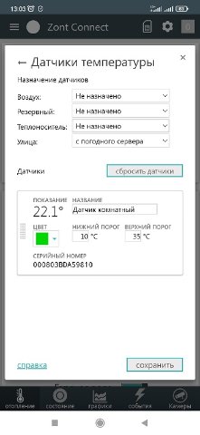

После почти годовой эксплуатации котла пришел к выводу, что возможно его регулировка через Zont - не самое лучшее решение. Причина - появление синевы на теплообменнике из-за конденсата. Установленный на моем Зонте превдорелейный режим меня как бы полностью устраивал. Проблема в том, что ТН остывает быстрее, чем остывает дом. В итоге его температура вполне может опуститься до 30 градусов и ниже, прежде чем котел опять включиться на отопление. Возможно регулировка по температуре ТН решила бы проблему, правда котел будет чаще тактовать и наверно это тоже плохо. Если настраивать котел через выносную панель управления, то там есть такая возможность. Можно также выставить время между включениями котла, правда максимум 10 мин. Но наверно 5 включений котла в час - это все-таки не чрезмерное тактование. Но зато не будет перепада температуры ТН.
Но проблема в том что почему-то мой Зон не дает мне возможность регулировать котел по ТН. Там в настройках датчиков есть такое меню: Но если я выбираю теплоноситель, там либо "Не назначено", либо опять комнатный датчик. Получается Зонт не видит этот датчик, а котел видит?
- Сообщения: 12969
- Благодарил (а): 82 раза
- Поблагодарили: 1683 раза
Неудача при попытке настроить Zont на котле Baxi Luna 3 Comfort
Для регулировки по теплоносителю необходимо отключить комнатные датчики. В смысле в настройках их отключить.

Я отключил датчик по воздуху, но теплоносителе ничего не поменялось - тот же комнатный датчик остался.Bahus писал(а): 09 окт 2023, 10:52 Для регулировки по теплоносителю необходимо отключить комнатные датчики. В смысле в настройках их отключить.

Shurkec,
Добрый день! Помогите решить похожую проблему.
Газовый котел Baxi NUVOLA-3 COMFORT 240 Fi с подключенной автоматикой BAXI Connect+ работает по температуре воздуха.
Площадь помещения 140м2
Выдает графики во вложении.
Установлена температура 19, гистерезис установлен 1. При наборе температуры 20 котел отключается как положено, после этого горелка начинает включаться очень часто как видно на графике.
В промежутке между вкючениями пробовал перезагружать автоматику, помогло избавиться от частого включения горелки но после очередного отключения котла по температуре 20, горелка опять начала часто включаться
