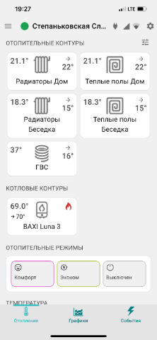

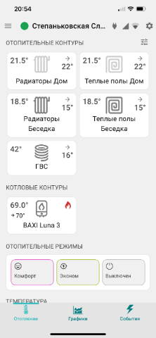

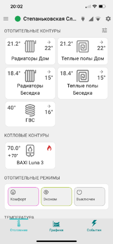

Имеем котел baxi Luna 3 1.310 fi. + сборка по вашему проекту. Сейчас есть проблема, при работе системы отопление+теплый пол, теплоноситель начинает уходить в систему ГВС.. проверяли мотор трехходового, его кабель и правильность подключеия ( купили новые ). Ни чего не изменилось… может быть проблема из-за обратного клапана в системе отопления ??? Фото вложил.

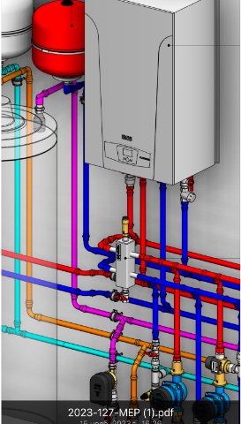

Вот схема, мотор трехходового переключает правильно. Но в итоге, через час теплоноситель начинает идти в ГВС без команды..может быть проблема из за обратного клапана на подаче в контур обогрева..??
