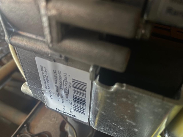

Доброго времени. Подскажите, в чем отличие газового клапана Honeywell 5665210 от 5665220?

Никаких явных отличий не обнаружил. Ну кроме подложенного в один из клапанов переходничка.

Могу смело брать 220-й и будет работать?Bahus писал(а): 03 дек 2024, 10:21 Никаких явных отличий не обнаружил. Ну кроме подложенного в один из клапанов переходничка.
Котел baxi luna 1.310 fi mv
Фото установленного прилагаю

Первые Eco и Луны шли без катушки модуляции (4105G). Вроде бы. Потом, видимо их модернизировали, отсюда и коннектор.
Но это, блин, так давно уже было. Не помню, честно.
Так-то по всем шильдикам (если от фотографий в сервис-разделе отталкиваться) клапаны идентичны.

Спасибо.Bahus писал(а): 03 дек 2024, 11:48 Однозначно ответить не могу. Только то, что выше написал.
P.S. Может в курсе, какой номер последний в ревизии, 5665230, 5665220, 5665210? Что то мне подсказывает, что 5665210

viewtopic.php?p=88589#p88589
Отправлено спустя 1 минуту 11 секунд:
Ну да. Ценник стоит, значит артикул действующий.
Отправлено спустя 55 секунд:
Это вообще только катушка модулятора.
