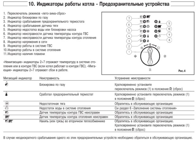

Что, даже в разделе 10 неразборчиво написано? Неисправен датчик ГВС, не?

Конечно же я смотрел этот раздел. Тут казано только на левый индикатор(7) 70гр. И нет ничего про правый индикатор крана (9). Причем идет одновременное мигание обоих индикаторов. На видео это видно после 30сек в момент включения переключателя режимов в "0".
причем регулировка по ГВС осуществляется. Ощущение что котел работает нормально.
Просто о чём это предупреждение?

Ну, как я понял, по таблице неисправностей, на Baxi Main 24i при неисправности датчика ГВС мигает индикатор только (7). А в моем случае идет параллельное мигание (7) и (9) из раздела 10.

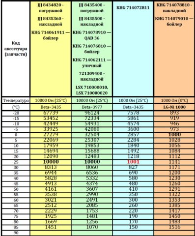

Подскажите, а какой датчик используется в Baxi Main 24i? какие правильно параметры сопротивления?

BAXI MAIN 24i предупреждение по системе ГВС
Арт. 8434820
У него цена 300р+400 доставка https://boilerparts.ru/datchiki-ntc-i-t ... xi-8434820 Не дефицит.

??? Так датчик 7 или диод возле надписи 70?

В прил.10 Инструкции к котлу указано, что при поломке датчика мигает индикатор (6) - "70гр", конечно же индикатор.
Я просто так нигде не смог найти описание ошибки, когда мигают два индикатора - слева "70гр"(6) и справа "кран" (9)...
Нашел на форуме описание такой ошибки в другой ветке, но видимо та ветка уже умерла...
В присланной вами таблице датчиков с их параметрами от температуры, просто не понял в каком столбце мой, потому как указанного номера в ней не вижу.

Да где угодно брать, главное чтобы циферки совпадали 8434820.

Товарищи, так вопрос и остался открытым по поводу мигания сразу двух индикаторов - "70 градусов"(кран) и индикатора режима ГВС (кран). Что это означает, в какую сторону копать - датчика ГВС или забит теплообменник?

Хотел дополнить. Сегодня добрался до котла и по предложению уважаемого Starik, замерял на колодке сопротивления датчиков. датчики оказалось имеют одинаковое правильное сопротивление, замерял при температуре 45гр и при комнатной. Показания в норме.
Когда идет проток ГВС, датчик режимов не мигает, а просто горит в этом котле. В том то и дело, что мигает сразу пара датчиков 5 раз и только когда выставить переключатель режимов работы в "0", т.е. никакого разбора воды ГВС нет и нет режимов работы котла. Похоже на предупреждение о чем то, только о чём?
В инструкции есть коды ошибок и там почему-то только упоминание индикатора "70 гр", но нигде не нашел про мигание сразу пары "70гр" и "ГВС"...
Bahus писал(а): 14 дек 2024, 10:27 Мигание светодиода ГВС говорит о том, что котёл видит проток в санитарной воде

Решился посмотреть видео. Поржал знатно. Товарищ сбросом ошибки починил котёл. И называет это деловым словом "диагностика". Это так-то в инструкции есть. А вот если ошибка повторяется - тогда нужно выяснять.
К нашим баранам. Вы же видели, что у пациента в видео та же самая индикация. В инструкции не описано, значит не обращайте внимания. Это не ошибка.

Не совсем соглашусь. Реально в инструкции упоминание о мигании этих двух индикаторов нет. НО! Не просто же так котел указывает на проблему. да, пока работает, но чего ждать впереди? Странно, что такую ошибку нигде не указывают, ни в инструкции, ни в семинарской тетради, хотя такая ошибка бывает - подтверждение то же видео в начале темы. Хочу заметить, что это все началось после того, как начал перерегулировать все радиаторы по дому. Краны за долгие годы закисли, стронул их с усилием. После этого показалось, что как-то быстрее котел начал набирать температуру. Открутил фильтр, промыл его, слил воду с фильтра с наличием шлама в виде солей. Подумал, что это соли, которые обломались, когда крутил краны. Именно после этого и обнаружил предупреждение, указанное выше, когда переключал котел в положение "0".Bahus писал(а): 15 дек 2024, 10:35 в видео та же самая индикация. В инструкции не описано, значит не обращайте внимания. Это не ошибка

Поскольку это не ошибка, потому и не указывают нигде.
Нельзя ниже. Пламя на горелку посадите и останетесь без неё. Можно пару крайних форсунок закрыть, теоретически. Но это колхоз. И ГВС тоже уменьшится.
