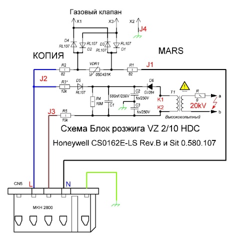

Bahus писал(а): 15 дек 2024, 14:08 Проверяйте реле выхода и диодный мост перед ним. Всё на плате
Почему диодный мост на плате? Он же вроде в блоке розжига под кампаудом? Блок розжига vz 2/10 hdc
Отправлено спустя 39 минут 12 секунд:
Вот такую схему нашел в интернете, но не знаю насколько достоверна.

Alexandr I писал(а): 15 дек 2024, 16:49Он же вроде в блоке розжига под кампаудом?
:facepalm:
Купи уже новую плату, пока не замерз.

Alexandr I писал(а): 15 дек 2024, 16:49 Он же вроде в блоке розжига под кампаудом?
Блин. Ваша правда. На котлах четвёртого поколения завис. :facepalm:
Ну если не клапан и не блок розжига, тогда плата.
