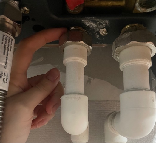

Помогите, пожалуйста! Я девушка и живу одна
В последнюю неделю заметила, что соединение гвс и колонки стало чуть-чуть подтекать, при использовании горячей воды.
Чем я могу решить проблему и заклеить данное место без специалиста?

Анастасия97 писал(а): 12 янв 2025, 12:42заклеить данное место
Это совершенно бесполезно (и невозможно), там надо менять прокладку.

Добрый вечер. Был бы рядом, обязательно помог бы. А так, мало информации, хотя бы фото добавьте проблемного соединения.

[img]anton62,

Ну единственное, что можете сами сделать, это подтянуть гайку на сколько хватит сил от руки, так сказать, подтягивать против часовой стрелки. И то если сопливит из под гайки, если не получится, то нужен мастер.

Есть подозрение, что течь где-то выше.
