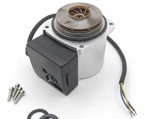

Доброго времени. Ротор на втулках и ремонту не подлежит при их износе, только замена.

Температура циркуляционного насоса соответствует температуре теплоносителя, порядка 80 градусов, зависит от настроек котла.
В случае сильного шума насоса менять нужно статор с ротором в сборе. Я менял на 12-ом году работы своего котла Nuvola 3 Comfort.
Например https://www.ozon.ru/product/nasos-grund ... +UPS+15-50.
