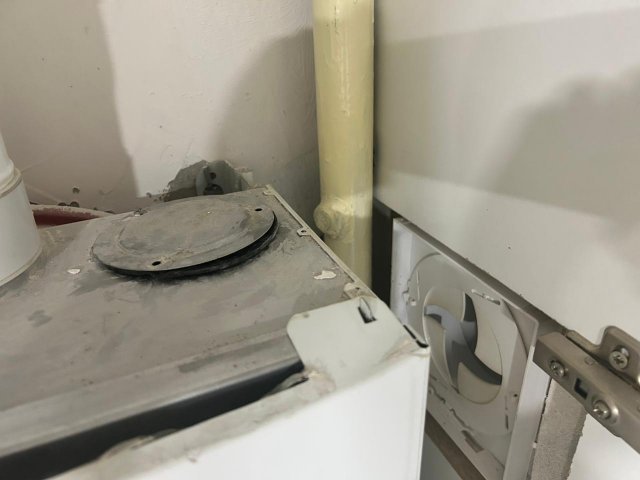

Все равно не спиться из за этого котла. Показал ошибку e03, вообще не запускался. Почитал в интернете про неё. Покрутил вентилятор - крутиться, подергал контакты. И что заметил, из дымохода в самом котле дует в квартиру. Тут я не понял не чего. Приоткрыл приточку (закрывал так как холодно на улице было) из дымохода перестало дуть. Собрал, включил и вроде пока работает и даже лучше зажигаться начал, из 10 раз - 2 с второго раза . Что заметил, круглая крышка сверху котла отвинчена. Это критично ? И должно ли из дымохода внутри котла дуть, я на 8 этаже живу ? (я как понимаю нет).

Dmitrii88 писал(а): 25 янв 2025, 22:29из дымохода в самом котле дует в квартиру.
Надо смотреть что с оголовком дымохода (если он есть), в котел дуть не должно. Возможно оголовок надо купить другой, это если система дымоудаления индивидуальная.
