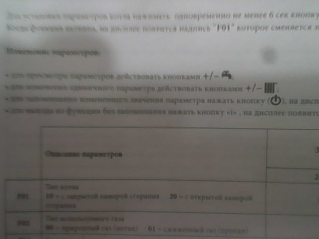

burgamistr писал(а): 13 фев 2025, 15:01Не могу настроить тактование котла т.к.
Для начала - прекратить истерику. ;)
Открыть инструкцию к котлу и внимательно прочитать какие кнопки необходимо нажимать для входа в меню параметров. :)

Истерики нет. 2 минуса -ГВС и ОТОПЛ. открывают таблицу, перемещение по таблице + и- ГВС. У меня открывается 1А , но при попытке перемещения по таблице /мне нужно 11/ через +и- ГВС происходит сброс. Котёл у меня 11 лет, эту процедуру я делал неоднократно.
Скорее всего это сбой в электронной плате, но я не спец и лезть туда не хочу.
