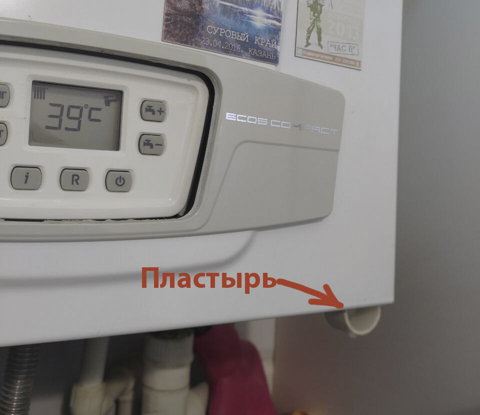

Очень нужна ваша помощь с Baxi ECO-5 Compact 24 F (мастера проблему локализовать не смогли). Началось всё примерно 1,5 года назад - в утренние (примерно с 7 до 9) и в вечерние (с 18 до 21) котёл при использовании начал делать одно или несколько из этого списка:
- выдавать минимальную мощность (на дисплее мигает восклицательный знак);
- просто гасить горелку без указания ошибки. Т.е. датчик расхода видит открытый кран, но котёл отключает горелку и одну-две минуты не делает попыток снова её зажечь. Спустя пару минут он снова зажигает горелку и несколько минут работает корректно. Затем цикл повторяется;
- выпадает в ошибку Е01 или Е42.
Причём эти неисправности, как правило, наблюдались либо в утренние часы, либо в вечерние. Т.е. в то время, когда скорее всего котлами активно пользовались ещё и соседи (живу в МКД, котел подключен раздельными дымоходами). Сезон года на появление проблемы не влияет.
Приглашалось несколько мастеров (и из обслуживающей организации, и с авито). После их визитов у котла прочищена крыльчатка, заменён поджиг, обслужен насос, промыты теплообменники, заменён воздушник и т.д. Но котёл по прежнему работает некорректно. Причём он точно так же работал и при мастерах - но никто так и не смог определить причину.
И вот, примерно с месяц назад, мне случайно удалось подобрать следующее решение: открутил два винта снизу лицевой панели и слегка отодвинул её от котла, просунув в нижнем углу между котлом и панелью рулон пластыря. Т.е. у меня появился дополнительный подсос воздуха в топку. Фото прикладываю:
Подскажите пожалуйста, в чём причина такого поведения? Очень хочу, чтобы котёл нормально заработал безо всяких костылей

Это значит, что вашему котлу тупо не хватает воздуха для правильной смеси.
Пройдите по всем пунктам, если не помогло - нужно идти по всем соседям по стояку. Возможно кто-то что-то наеолхозил и в указанные часы включается что-то, подключенное к приточке, что весь воздух на себя сосёт.
Но это уже не проблема котла, а проблема вашей УК.
