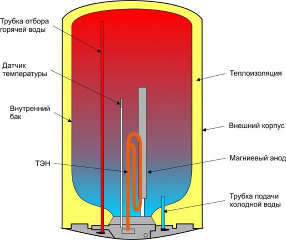

Заменил ТЭН, собрал, включил. Работает и греет воду. Но чудеса начинаются в тот момент когда из бойлера солью хотя бы литра 3-4 воды. После спуска воды нижняя температура падает где-то 15-20 градусов. Например, нагреватель нагрел воду и показывает 53 градуса и отключился. Я сливаю литра 3-4 воды, что измерить её температуру. Термометр показывает температура воды 51 гр., отлично. Но холодная вода (3-4 литра) которая попала в бойлер при спуске опускает цифры на бойлере до 34 г. Получается, что нагреватель думает, что вода в баке 34 гр, а в реальности 51, итого разница 17 градусов.
В чем может быть проблема? Подскажите если не сложно.

Он же на основании датчика "думает"? Или датчик врать начинает?

На всякий случай положу тут.
Отправлено спустя 48 минут :
Возможно датчик не до конца (не до упора вверх) в гильзу вставлен.
