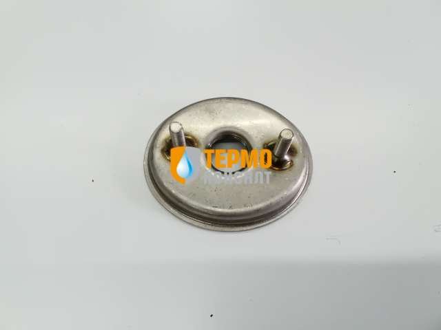

Здравствуйте! Имеется Baxi Luna 3 comfort 1.240 Fi + Combi 80. В работе 6 лет. Хочу промыть бойлер, вода жесткая. Нужно решить три вопроса:
1. Как снять крышку фланца внутренняя часть (5115810). В инструкции написано, что нужно открутить 6 болтов. На схеме же их нет. Неужели просто выдавливается внутрь?

1. Там было несколько разных схем фланцев. 2 как минимум помню. Тот, что у вас - 2 гайки и гайка с анодом. Фланцы овальные, вынимаются без проблем, как-будто. Только прокладку, заранее новую бы зацепить стоит.

2. Фланец на двух болтах, открутился легко, снялся с трудом, не сразу. Сразу скажу, что с целым анодом фланец не снять - есть риск упустить его внутрь бака. правильно будет отрывать фланец при неполностью открученных гайках. Я не стал выворачивать старый анод и использовал его как пробку. Его здорово съело, поэтому и снялся фланец относительно легко. остался конец стального прутка длиной около 8 см. Заглянул внутрь - осадок есть, но его не достать, в принципе не так много и не так страшно. Осадок рыхлый и извлечь его можно или растворением, или только размыванием водой. 3. Растворил в двух 5-литровых бутылках 1,5 кг лимонки, воду из бака до конца не сливал, вылил раствор лимонки. Поставил на место фланец, прокладку не менял, хотя новую купил. Старая, кстати, в нормальном состоянии. Открыл воду, заполнил систему, включил котел. Грел воду до 50 град часов 5, потом слил. Снова снял фланец - результата практически ни какого. Но вода в начале и в конце промывки - разная по кислотности, определял на вкус. Вероятно, нужно применят какую-то более злую химию.
4. Купил аналог анода за 2400 руб. И здесь еще одна засада - диаметр фланца-шайбы нового анода больше, чем у старого: 35 против 32 мм, не завернуть! Согнал лишнее на наждаке. Поставил. Установленный новый анод имеет большой вращательный момент и норовит опрокинуть фланец внутрь бака, удерживать его при обратном монтаже и без анода очень неудобно. Поэтому анод нужно заворачивать в установленный фланец!
