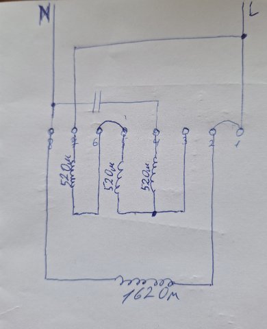

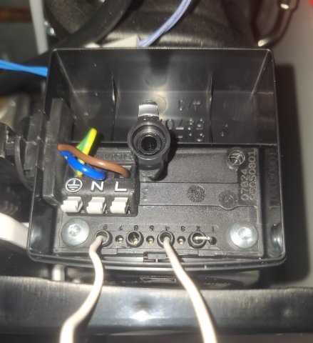

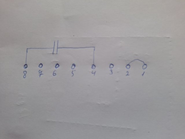

Здравствуйте!UPO 15-60.По умолчанию перемычка
1-2 (III ск.).Какими комбинациями сделать 1-2 скорость? Спасибо!

Так контакты прозвоните. Где максимальное сопротивление - там и первая скорость

Разобрался.1-2=lll ск.,2-5=ll ск.,2-3=l ск.
