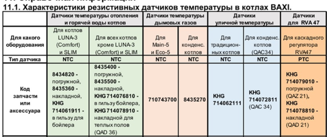

Добрый день.
1) Подскажите датчик уличной температуры от baxi slim KHG 714062111 подходит для baxi ecofoure.
2) если смотреть таблицу зависимостей темпертуры = сопротивление, правильно понимаю что у ecofoure датчик уличной температуры подходит и для датчика температуры внешнего бойлера

Не смешно.

уличные датчики одинаковые, если не брать в расчет конденсационные?

Для традиционных котлов уличный датчик един. Характеристика его термистора такая же, как у датчика температуры конденсационных котлов и традиционных котлов 4 и 5 поколения. Но у них форм-фактор (исполнение) разное.
