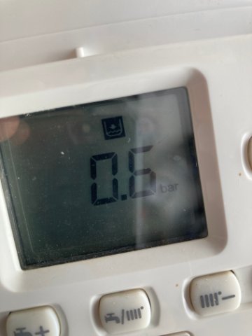

Добавил в систему воды до 1,5 атм - котел запускаться не хочет, показания датчика 0,6 атм, при этом стрелка на физическом манометре котла в зеленой зоне.
Поехал покупать датчик давления. Вернулся - котел заработал без меня, давление показывает 0,9 атм.

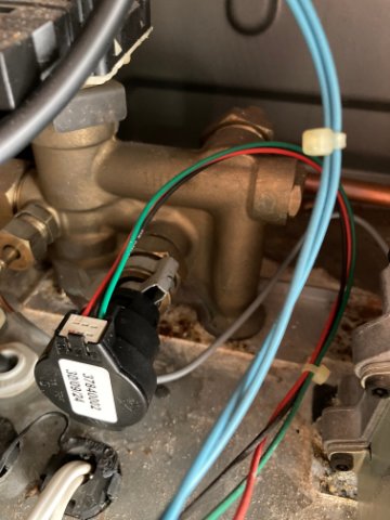

Спустя сутки - 1,1 атм. Думаю, что датчик менять нужно все равно, наверное "залип" пока не было давления.
Остановил котел. Поменял. Включаю - снова ошибка 118, давление 0,6 атм. На манометрах коллекторов 1,5 атм.

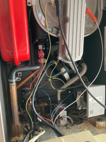

В чем тут может быть дело? Внутренний засор котла? Если да, как его промыть?
