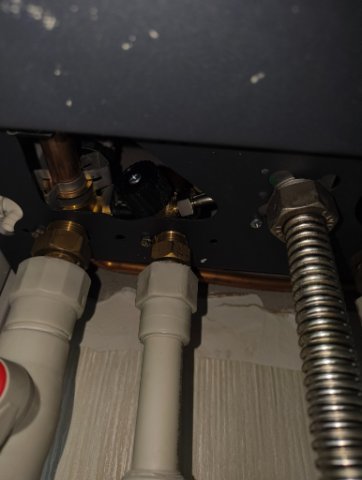

Добрый день. Упало давление в котле BAXI MAINFOUR, хотел отрегулировать, но чёрная пластиковая крутилка(см. вложения) сидит намертво. Есть ли способы решить эту проблему? На видео с подачей давления у всех всё легко. Тут даже щипцами брался, не помогает, бОльшую силу прикладывать думаю не стоит. Пробовал крутить против часовой, после неудач в обе стороны, движения 0.

Закис, похоже.
Для открытия крутить как у всех вентилей. Против часовой открываем, по часовой - закрываем.
Попробуйте изнутри котла подлезть. Может удобнее будет. 2 самореза - фасадная крышка долой, саморез справа корпуса электроники - корпус на петлях отводим налево. Всё пространства больше должно быть. Ну а там как повезёт.

Можно WD-40 вдоль штока дунуть. Всё равно новый краник надо покупать и ставить.

Благодарю, помоглоBahus писал(а): 03 сен 2025, 14:09 Попробуйте изнутри котла подлезть. Может удобнее будет. 2 самореза - фасадная крышка долой, саморез справа корпуса электроники - корпус на петлях отводим налево

Главное чтобы держал теперь в закрытом положении. За давлением поглядывайте.
