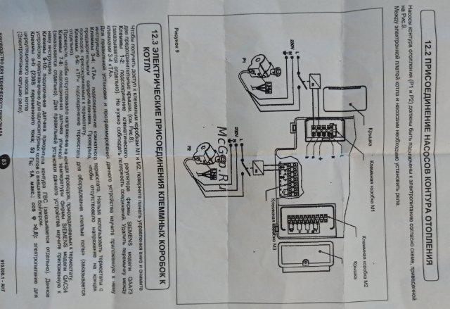

Вопрос к спецам - хочу подключить насос котла и насосы гвс и системы отопления к клеммам котла, в описании отмечено, что насосы подключаются через реле, какие реле использовать

Зависит от насосов, которые будешь подключать. К клеммам котла (к клеммным колодкам) подключается обмотка реле (220в), а нагрузка = обмотка насоса должна питаться через контакты реле. Поэтому контакты реле должны быть рассчитаны на ток в два раза больший, чем заявлен на насосе или суммы насосов.
Надеюсь понятно пояснил.
Извиняюсь за свою навязчивость, просто я не очень разбираюсь в этих реле, поэтому хотелось бы знать, какие именно

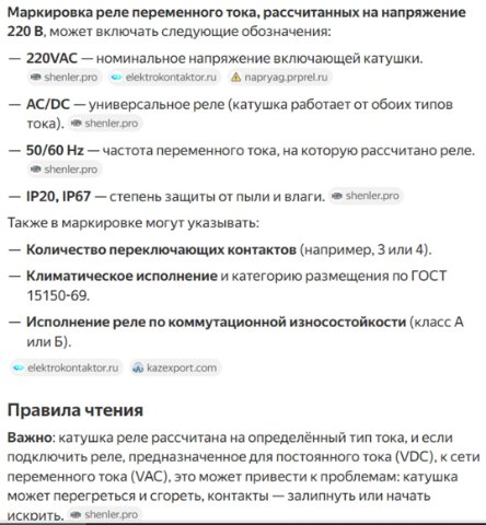

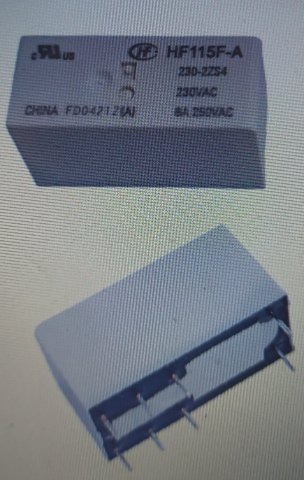

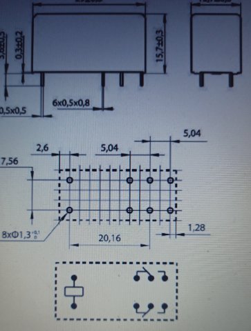

Такого типа реле подойдет или нужно искать что то существенное. Насосы будут подключаться с частотными преобразователями

Дело не в навязчивости, а в другой специфике. На подобного рода вопросы легко ответят электрики-монтажники, чего как и сколько нужно. Кто будет осуществлять монтаж, тому и задавай вопросы.

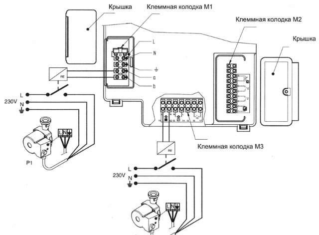

Я думаю тут правильнее бокс делать под это. И реле в таком случае лучше под Дин-рейку.
Типа такого. (Фотка рандомная из интернета).

А зачем они вам на плате? Насосами зон должны управлять отдельные устройства. Термостаты или что-то такое. А котёл только стрелку должен нагружать.
Отправлено спустя 1 минуту 59 секунд:
А. У вас Power HT. Ну там нужно документацию поизучать. Но впрямую все насосы на одно реле завязывать не очень правильно. Тем более на такую площадь. Там должна быть своя логика управления. Тут, скорее, электроника дополнительная должна быть, а не электрика

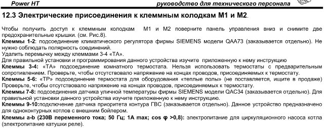

Информация из инструкции.
