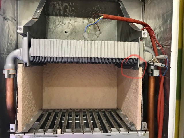

Здравств Здравствуйте! Купил на OZON Теплообменник битермический. Установил. В итоге теплообменник не прилегает плотно к металлической части корпуса камеры сгорания с одной стороны. Это случилось после заполнения системы отопления водой. Он навис, на фото видно. Итог: невозможно нормально установить колпак вентилятора и невозможно закрыть крышку камеры сгорания, так как саморез не попадает в отверстие для него в колпаке из-за этого перекоса. Как можно устранить перекос? Может кто сталкивался с такой проблемой? Подскажите, пожалуйста. Фото прилагаю.

Если заполнили оба контура и нигде со всех четырёх патрубков не сифонит, то теплообменник по патрубкам сел. В том числе имею ввиду и обратные концы патрубков. ГВС в нашем случае, левые.
Так же посмотрите именно жестянки, как камеры сгорания, так и кронштейна колпака для пластины крепления вентилятора. Там разное бывает. Когда они внутри пластины коллектора теплообменника, а когда снаружи. Но никогда встык на неё не должны вставать. А они всегда норовят наружу развернуться. Отверстия передней панели камеры и пластины вентилятора вам в помощь.
В противном случае проверяйте геометрию теплообменника. Могло повести и по диагонали, и по высоте. Такое бывало даже с оригиналами. Ну и габариты со старым сравнить.

Жестянки осматривал, ничего особенного не увидел. Колпак площадки вентилятора идет поверх теплообменника, только вот справа на отоплении он идет встык, и даже саморезом не мог справа попасть в отверстие, когда его крепил, из-за того, что теплообменник так поднялся под давлением. Колпак площадки вентилятора должен лежать на заднем термоизоляционном картоне камеры сгорания. Со стороны гвс (слева) он лежит, со стороны отопление нависает и упирается еще вдобавок в теплообменик.
Попытаюсь еще раз описать ситуацию: у штуцеров, которые вставляются в патрубки теплообменника, есть буртик. У патрубков теплообменника есть буртик. Металлическая скоба фиксирует два патрубка, чтобы они не разъединялись под давлением. Когда новый теплообменник подключал, то штуцера котла на отоплении (справа) слишком глубоко «правлились» в патрубки теплообменника, что смутило. Под давлением они выдвинулись и это дало вот такой зазор справа. Что можно сделать, если нарушена геометрия теплообменника, кроме варианта заменить на другой? Складывается впечатление , что трубки отопления длиннее необходимого.

Так вы сначала соберите всё. А потом только заполняйте.

Я-то так сделаю, конечно. Только с одной стороны теплообменник будет подпирать этот колпак под давлением, т.е он станет встык после заполнения системы отопления. Не знаю, насколько это критично. Были мысли даже нарастить этот буртик фторопластовыми прокладками, а потом только застегивать скобы.

Это правильные мысли. С битермиками есть нюансы, в каждом котле свои. Возьми кусок медной проволоки толстой, сделай кольцо на теплообменник, сними и расплющи до нужной толщины. Подложишь на буртик под клипсу и соединение не уползёт.

Спасибо за рекомендацию. Вместо проволоки взял шайбу 22х18 шириной и толщиной 2 мм медную. Откусил кусачками примерно 1,2 см окружности. Одел на трубу, положил под буртик. Теплообменник не идеально, но встал. Котел получилось запустить. Но давление все равно, не так интенсивно, но падает. Обратил внимание на воздухоотводчик, который за насосом, с красным колпачком. Так и не понял, сколько у этого колпачка может быть позиций, потому что он толком не двигается ни вверх, ни вниз. При попытке его поднять вверх [колпачок красный] оттуда пошла вода. Воды, насколько я понимаю, там быть не должно. Прилагаю фото этого воздухоотводчика. Подскажите,пожалуйста, он в открытом или закрытом положении? Но воздух из СО как то вышел.Starik писал(а): 09 окт 2025, 11:47 Возьми кусок медной проволоки толстой, сделай кольцо на теплообменник, сними и расплющи до нужной толщины. Подложишь на буртик под клипсу и соединение не уползёт.
