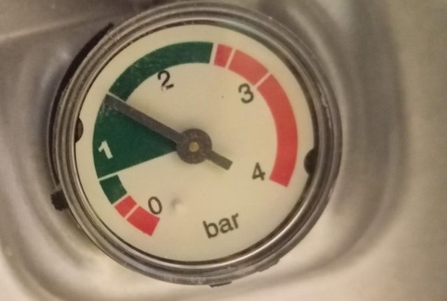

Давление в самой системе отопление допустимое в зелёной закрашенной зоне, в не верхнем пороге (2атм).
Отправлено спустя 7 минут 18 секунд:
Фото давления в СО
Фото давления в СО

Так вот , постояв у котла несколько минут и при этом глядя на дисплей котла стала вырисовываться картина происходящего. Дело в том ,что в данном котле стоит насос отличающийся от простых котлов Baxi, так называемый "частотник" , т.е. скорость вращения вала насоса не постоянна , а меняется в зависимости от параметров системы т.е. температуры нагрева СО , темп. вды,обёма воды в системе и т.д. Так вот глятя на показания термометра на дисплее котла , понял, что насос или не работает совсем , его заклинило , или работает неправильно, поэтому за 5-7 секунд нагрева вода нагревается в теплообменнике до 70 с лишним градусов т.к. она практически неподвижна и поэтому срабатывает система защиты котла отключая горелку. Через несколько секунд температура опускается и цикл повторяется бесконечное количество раз . Я сделал следующие действия. Не разбирая котла установил температуру СО 38 градусов , при этой температуре аварийная система не срабвтывает видимо, далее включил ГВС на полную дал поработать, потом отключил ГВС. Далее поставил СО на максимум , при этом предполагая ,что насос должен работать на мах. оборотах и опять включил ГВС . Дал поработать до полного прогрева всей системы замеряя пирометром темп. батарей. На это ушло примерно полчаса. И вернул. Все температуры на место. Т.е. темп ГВС на 50 , и СО на 45. Всё котел работает уже неделю как и прежде без шумно. Котел BAXI Platinum+ G33, площадь дома около 200 м2.
