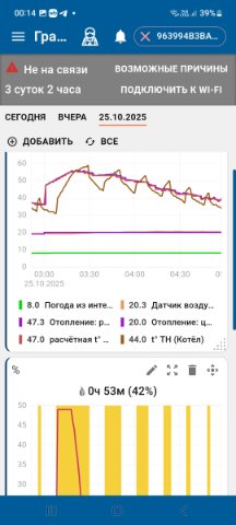

1. Когда регулировал с коннекта работу по температуре теплоносителя, то работало все вообще очень странно: Котел мог начать топить до 85 градусов, потом останавливался, хотя выставлена была температура 55. Потом я переключил на датчик температуры. Стало лучше гораздо. Вчера он за ночь плавно поднял с 20 до 23,5 (выставлен был режим Комфорт 24 градуса), потом я переключил в Эконом 15 градусов, температура начала падать медленно. Упала до 17 градусов в помещении и до 23 в теплоносителе. Вчера снова выставил 24, прошло 12 часов, он нагрел до 21,6 градуса помещение. Температура теплоносителя периодически с 55 поднимается до 80 по Baxi коннект.
Вроде все работает, но не очень понятно для меня. Ребята с Baxi коннект не сталкивались. Вот на скрине видно, что стоит 24 градуса, но по графику температура просто плавала в пределах 22 градусов. Гистерезис выставил 0,5 градуса в программе.

1. Это нужно смотреть настройки в Зонте. Но, скорее всего эта ситуация может вытекать из пункта 3.

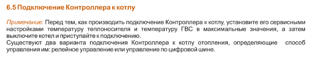

5. Приложил скрин из инструкции. Меня смутила именно строчка про сервисную настройку максимальной температуры.
С подключенным коннектом в сервисное меню заходить и выставлять настройки можно) Кнопки не реагируют на изменение температуры только

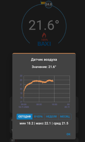

Основная проблема сейчас в том, что позавчера котел прогрел помещение до 24 градусов,я потом перевел в экономный режим, температура упала. Вчера выставил опять 24, и вот со вчерашнего вечера котел нагнал еле-еле 21-22, причем ставил температуру и 35, разницы нет. Поеду буду разбираться, как бы там что у меня не сломалось

А температура носителя то при этом какая была? Если тоже поднималась до 80, то, наверное, в СО копать надо, а вот если не поднималась до максимума, тогда уже котел-connect цепочку исследуй с датчиком по воздуху.Georgii писал(а): 19 ноя 2025, 14:28 Основная проблема сейчас в том, что позавчера котел прогрел помещение до 24 градусов,я потом перевел в экономный режим, температура упала. Вчера выставил опять 24, и вот со вчерашнего вечера котел нагнал еле-еле 21-22, причем ставил температуру и 35, разницы нет. Поеду буду разбираться, как бы там что у меня не сломалось
Полтора года назад, когда подключал connect+ тоже задавался вопросом по поводу настройки максимальной температуры перед установкой контроллера. В итоге оставил 80 градусов, решив что эта отсечка позволит контроллеру использовать весь диапозон по нагреву носителя. Поставив меньше, допустим 65, думал, что контроллер будет иметь ограничение со стороны котла именно в этом диапозоне и работать только до 65 градусов теплоносителя. Но не пробовал эту цифру, ибо незачем.
И еще, при нагреве я не ставлю режим сразу с, допустим 18 до 24, или 20 до 24, тк в таком ракурсе слишком долго котел работает на максимуме 80 градусов, что влияет на полипропилен. Я ставлю режим по расписанию, когда на каждый переход на градус выделяю 1,5-2 часа, получается все ласково, ну и режим пид-регулирования по температуре воздуха.

Поднимается с 55 до 80 и обратно. То есть котел работает. Я на самом деле не указал важную вещь, на весь дом у меня пока 2 батареи всего подключены причем небольшие в душевой. Когда было +4, то они смогли прогреть до 23,5 градусов, сейчас -2, и скорее всего просто от них тепло расходится через открытую дверь по дому, поэтому и не вытягивают они.Поднимать по градусу это хорошее решение, нужно будет тоже так сделать, правда у меня не полипропилен, а рехау. Или речь шла о теплоносителе? Мне залили пропиленгликоль в какой-то пропорции в районе 32 процентов вроде. Режимы я менял просто для тестирования- как это все работает. Режим пидрегулирования у меня включен.
Я правильно понимаю, что котел не должен работать без остановки пока не достигнет той температуры, которую я указал? То есть в любом случае какая ни была бы целевая температура, он будет немного работать, потом отдыхать. Или он должен молотить без перерыва?

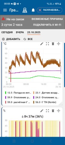

Полипропилен- материал труб, при постояных 80 градусах слегка деформируется.
Ниже два графика подъема температуры от 18 до 24 градусов с интервалом 1град/2ч. В нижней части время включения горелки желтым цветом, на нем же красным величина мощности (ограничена котлом 50%). На графике перехода от 19 до 20 градусов видно, что горелка работает на макс мощности 50% до набора целевой температуры, далее горелка включается уже на мин. мощности лишь для поддержки заданной t.

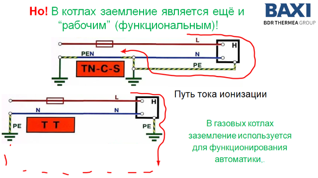

Заземление для безопасности хозяев. В моём случае его нет вообще и никогда не было. С 2015 года работает.Bahus писал(а): 23 ноя 2025, 13:163. Хватит того, что есть в домовладении. Если оно правильное, конечно.
Для безопасности котла очень важны диэлектрические вставки на газовой трубе (шланге), хотябы непосредственно перед котлом. Установил вставку и перед газовой плитой, т.к. она с электроподжигом, и перед котлом.

Верно. PE для защиты от поражения током. Но в газовых котлах ещё...

Да, это замкнутое внутри корпуса пространство, где заржавеет саморезик крепления проводочка массы и начнутся проблемы.
