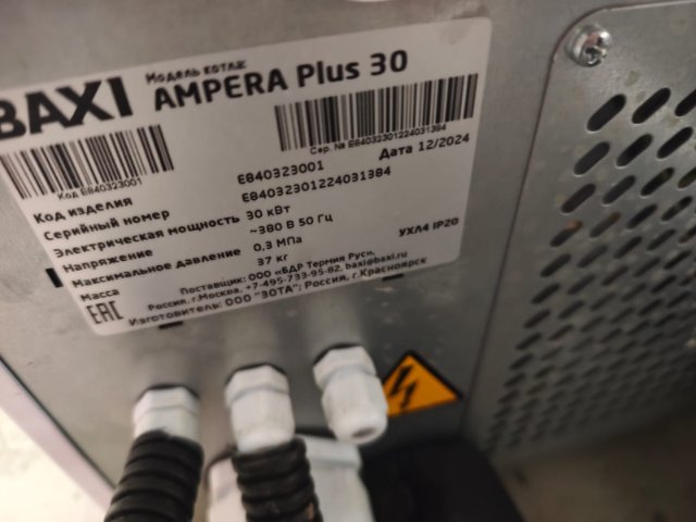

На всякий случай прикладываю модификацию котла.

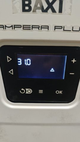

Bahus, Когда 31 ставлю 1, нажимаю "ок", начинает показывать 31 - 0. Так же, в это же время светиться треугольник с восклицательным знаком.

Вот такая картина
Отправлено спустя 1 минуту 55 секунд:
Вот видео

31 = 1 - это сброс меню сервисного инженера на заводские установки. Естественно, после этого 31 код принимает значение 0. Контроллер к разъёму х8 (Baxi Connect) подключен? Если всё нормально- контроллер должен читать параметры котла по ОТ независимо от настройки термостата (код 9.0). Версия платы и прошивки- код 15.3 в меню сервисного инженера. Инструкция в помощь.
