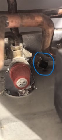

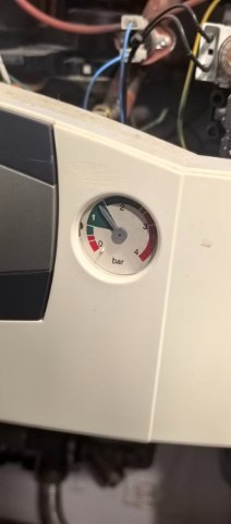

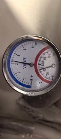

Друзья, помогите пожалуйста - при активном потреблении горячей воды в котле начинает активно капать клапан указанный на фото, назваь клапан не берусь, поскольку не спец. При этом давление воды на входе от 2 до 4 атмосфер, давление горячей воды в том же диапазоне на выходе (стоит манометр). Расширительный бак белый ГВС стоит "пустой" (судя по звуку по стуку, ну и он немного "болтается" - без воды чувствуется, в отличие от системы отопления). Давление в системе отопления при этом не падает. Где искать неисправность?
Клапан - откуда капает
Манометр на котле

Манометр на коллекторе ГВС

Если тот, который обведён - это вентиль слива теплоносителя. Либо не до конца закрыт, либо на запорную часть что-то нанесло в какой-то момент.
Попробовать подтянуть. Рифлёная гайка по часовой стрелке. Если не поможет - снять - отмыть его изнутри (теплоноситель с котла придётся слить). Если и это не поможет, тогда под замену.
